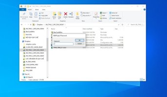

Thưa các anh chị, em có 1 dự án làm bằng VBA excel. Mỗi khi tắt thì hiện lên một thông báo, đòi yêu câu điền mật khẩu. Khi đó file Excel đã tắt rồi nhưng không thể tắt nổi thông báo đòi Password.
Xin các anh chị gợi ý giùm ạ! em chân thành cảm ơn!

Em cảm ơn! file có liên kết với Cơ Sở Dữ Liêu nên gửi lên cũng không mở file được nên em không gửi ạ. Đặc điểm lỗi này là: Khi mở pass VBAproject để làm việc thì khi tắt file sẽ không còn hiện tượng đòi Password nữa ạ. Nếu có anh chị nào gặp tương tự, xin gợi ý em với ạ.

Tôi từng gặp trường hợp này. Bạn cứ bấm cancel cho đến khi nó không xuất hiện nữa. Sau một vài lần sẽ hết hẳn.
Bạn thử update Office xem sao? Thường Microsoft sẽ cho ra bản vá nếu bị phản hồi bị lỗi.

"Em có một chương trình viết code bằng VBA Excel. Mỗi khi tắt file excel thì hiện lên một thông báo đòi yêu câu điền mật khẩu đăng nhập vào code VBA file Excel đó. Nếu không có mật khẩu thì thông báo đó không chịu tắt đi dù bấm nút "Cancel" trăm lần! (Khi đó giao diện file Excel đã ẩn rồi ạ)."
File liên kết với CSDL cách nào?
1. Nếu do reference thì bạn phải cho code quét và đóng hết mấy file được ref đó.
2. Đợi một lát, bộ phận dọn rác của VBA sẽ đóng các tài nguyên, lúc đó có thể sẽ tắt được.
3. Nếu kết nối do Active X, hay OLE thì bạn phải vào code và đings các kết nối này cẩn thận sau khi đã dùng chúng xong (lệnh Set Obj = Nothing)

Em kết nối do OLE anh ạ! Cũng dã luôn dùng lệnh "Set Obj = Nothing" mỗi khi kết nối ạ
Em viết đoạn code taskkill excel.exe là xong
